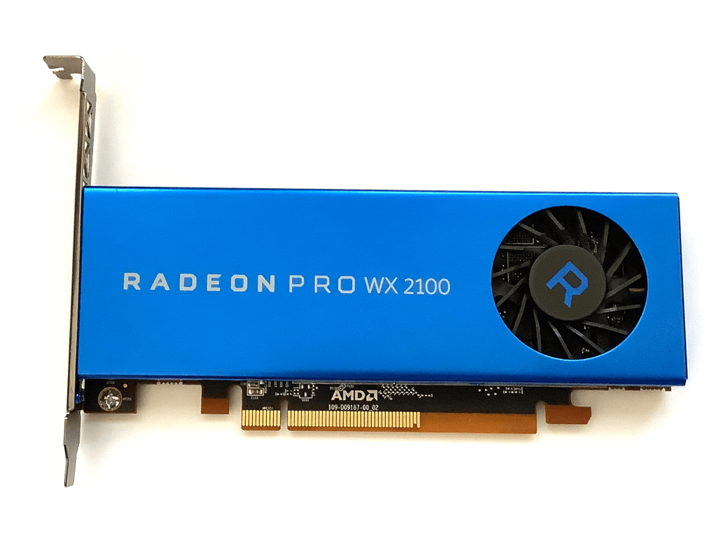

Aaa, to już mówię co i jak. Posiłkując się tym wątkiem miałem nadzieję, że zmuszę tę kartę do działania. Niestety będę musiał poczekać na WX 4100 :lol:
Jedyne co mi się udało uzyskać to start sterownika AMD9500Controller i całej reszty do AMD ale żadne wyjście nie daje obrazu. To dla PCI ID = 0x67EF czy 0x67FF. Dla innych PCI ID mam tylko pracę w trybie VESA:

Czekam na WX 4100 głównie dlatego, że jestem ograniczony mocą zasilacza, którego nie mogę zmienić. Mój dostawca dał mi na próbę Radeona R7 350X a potem Radeona Pro WX 2100. Niestety będę musiał ją oddać jak pojawi się to na co czekam ;-)
@wocek Ale jak jesteś zainteresowany to proszę na priva ;-)

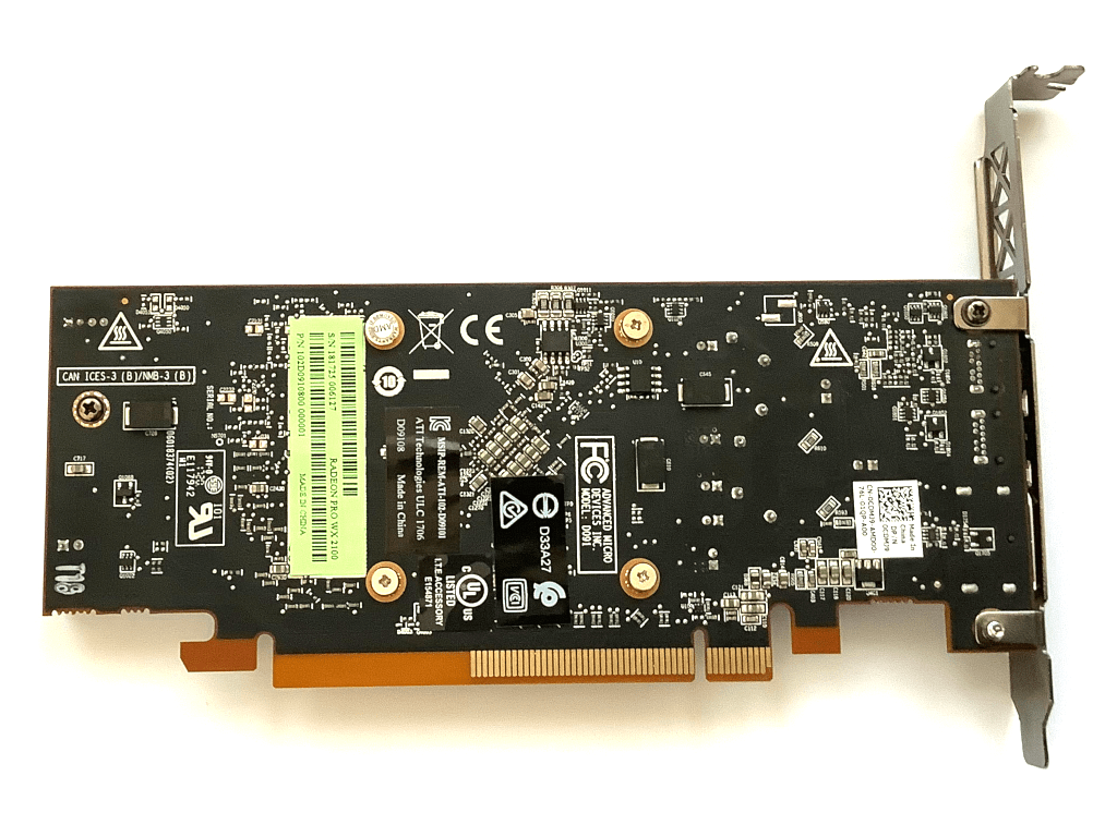

Dziś dojechała kolejna karta do testów, która spełnia moje górne ograniczenie TDP = 50W ;-)
Pierwsze odpalenie zgodnie z oczekiwaniami nie przyniosło pożądanego efektu, system nie rozpoznał karty. Zmieniłem PCI-ID karty na 0x665C i rezultaty są pozytywne:
Zrzut ekranu 2021-02-18 o 17.42.47.png (26.69 KiB) Przejrzano 41638 razy
Zrzut ekranu 2021-02-18 o 17.44.01.png (23.28 KiB) Przejrzano 41638 razy
Pozytywy:
  • pierwszy w pełni działający Radeon małej mocy w moim Dell OptiPlex 7040;
  • działa akceleracja;
  • obsługa do 4 monitorów 4K na DP, HD 530 obsługiwała mi tylko jedno wyjście;
  • działa usypianie i wybudzanie monitora;
  • działa hot-plug, w końcu mogę przełączać monitor na inne źródło lub całkiem go wyłączyć;
  • trzy razy wydajniejsza w testach syntetycznych niż HD 530.
Negatywy:
  • do działania wymaga zmiany PCI-ID;
  • działają tylko dwa wyjścia DP, WEG rozpoznaje trzy wyjścia ale trzecie nie działa;
  • konieczne DSDT ustawiający konektory;
  • dekodowanie materiałów z Apple TV+ wymaga odpowiedniej konfiguracji, jeszcze tego nie próbowałem, domyślnie nie działa.
