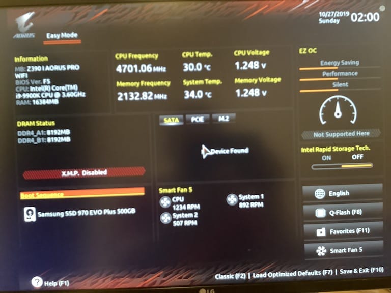

Dziś odpaliłem pierwszy raz mojego nowego macNUC'a, odpalił dopiero za którymś razem - wentylatory działały, oświetlenie LED
też ale nie miałem żadnego wyjścia wideo - ten mój monitor chyba zbyt szybko się usypia.
System przywitał mnie takim obrazem:
Jak widać, może słabo ale da się rozczytać, parametry są trochę inne niż u Ciebie. Napięcie na CPU tylko 1.248.
Dziwię się trochę częstotliwością pracy pamięci, czemu nie jest maksymalnie możliwa?
: 26 paź 2019, 21:39
Napięcie masz standardowe i wyższe jak ja mam nastawione. Ja mam 1.140 V i to w stresie podczas bencha.
częstotliwością pracy pamięci - tu nastaw: Advanced Frequency Settings: Extreme Memory Profile (X.M.P.) >> Profile 1
Jak byś chciał to poślą moje nastawienia, w zasadzie to jest to samo.

Jestem w trakcie aktualizacji BIOS z F5 na F7a.

@Alpha01 uaktualniłem BIOS, przestawiłem profil pamięci - mam teraz 3000 MHz, niestety nigdzie nie widzę w BIOS, że karta BCM94360CS2 jest wpięta do systemu.
