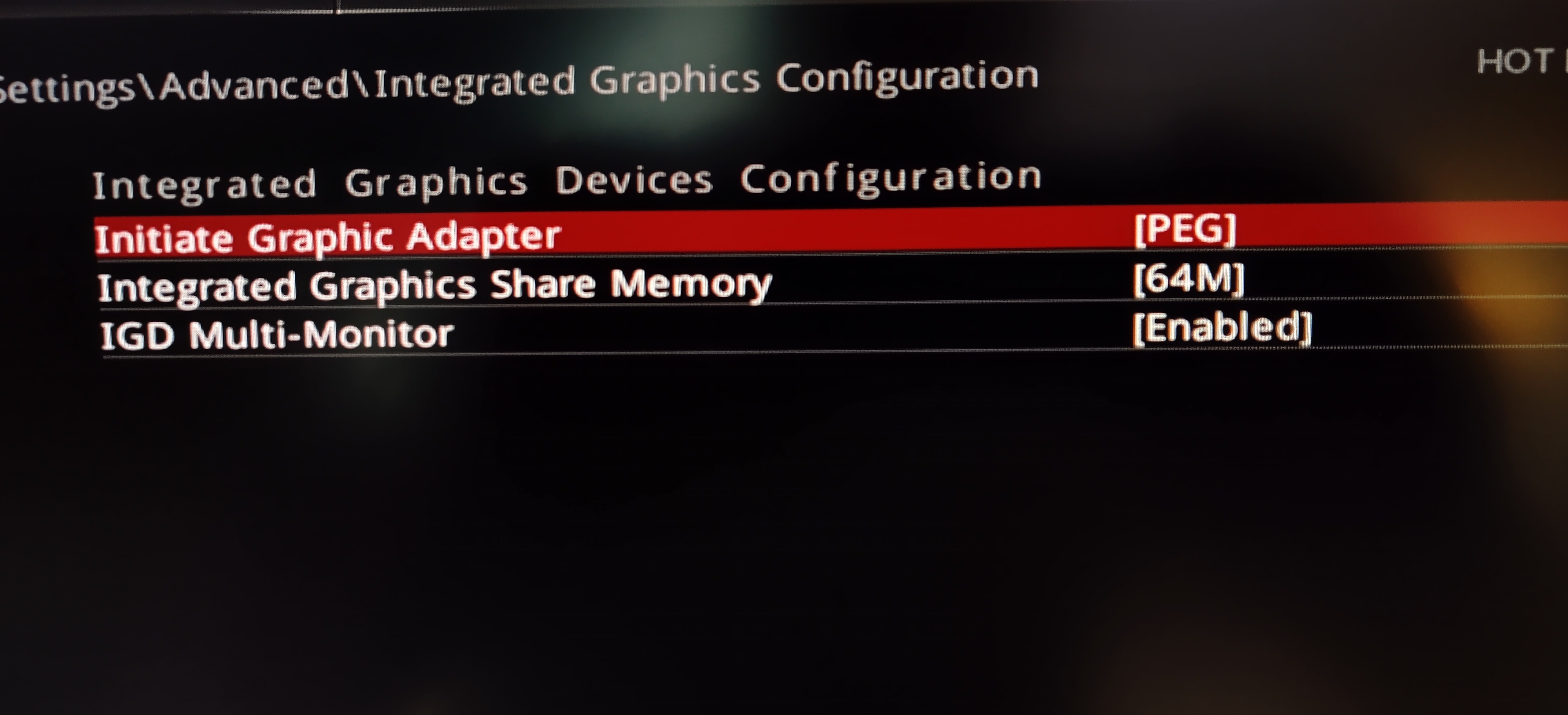

Inna sprawa, to jak sobie nastawiłeś tą iGPU w BIOS?
- Internal Graphics >> Enabled
- DVMT Pre-allocated - ?M
- DVMT Total Gfx Mem >>?M
Tak nazwanych ustawień nie bardzo mogę znaleźć. Ale sam zobacz, dodaje też mój aktualny config
