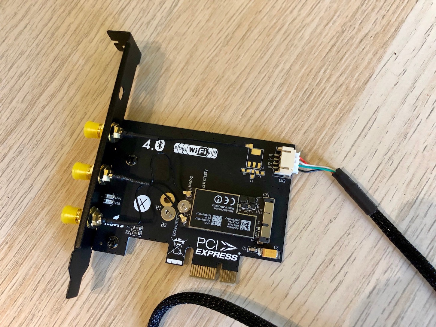

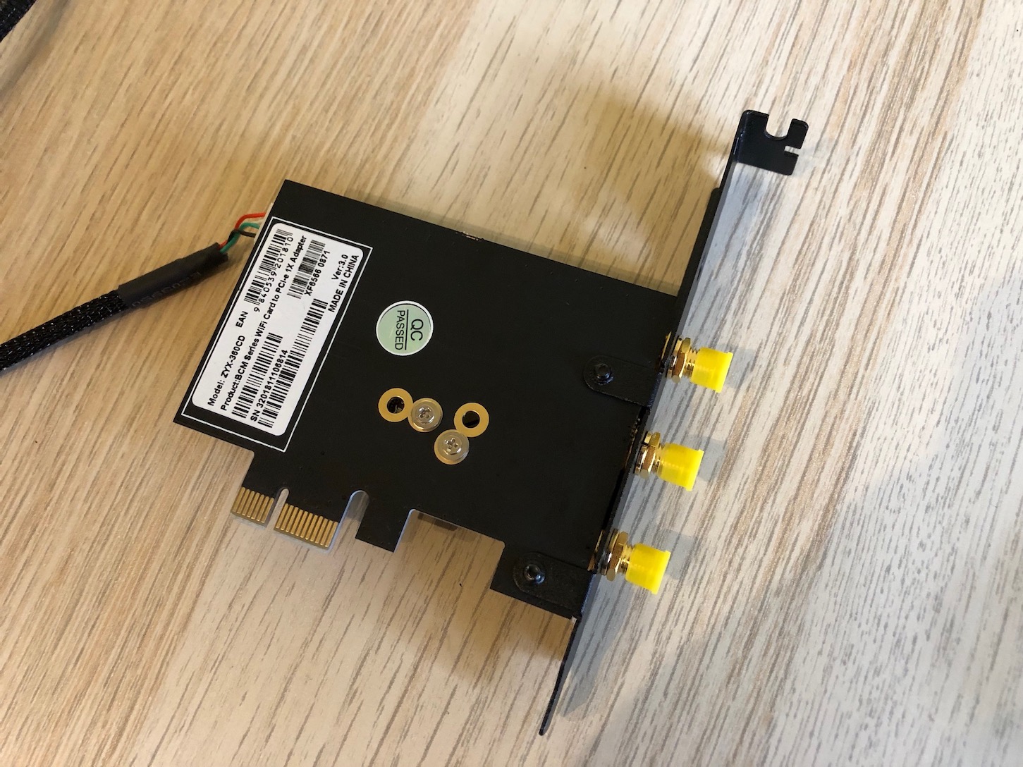

Polecam taką kartę od Chińczyka. U mnie działa razem z BCM94360CS2 z MacBooka Air. Bluetooth i WiFi out of box, AirDrop działa bez problemu. W przypadku montażu w gnieździe PCIe x16 trzeba zmienić ustawienia w BIOS na x4, x8, bo inaczej system nie widzi karty WiFi. Działa też tzw. HID Proxy czyli można używać klawiatury BT w BIOS i w menu Clovera.
Czekam jeszcze na wersję pod M2. Jak przyjdzie i będzie działać to dam znać.
No właśnie pod M.2 też będę robić. Na razie czekam na adapter. U jakiego Chińczyka kupiłeś?

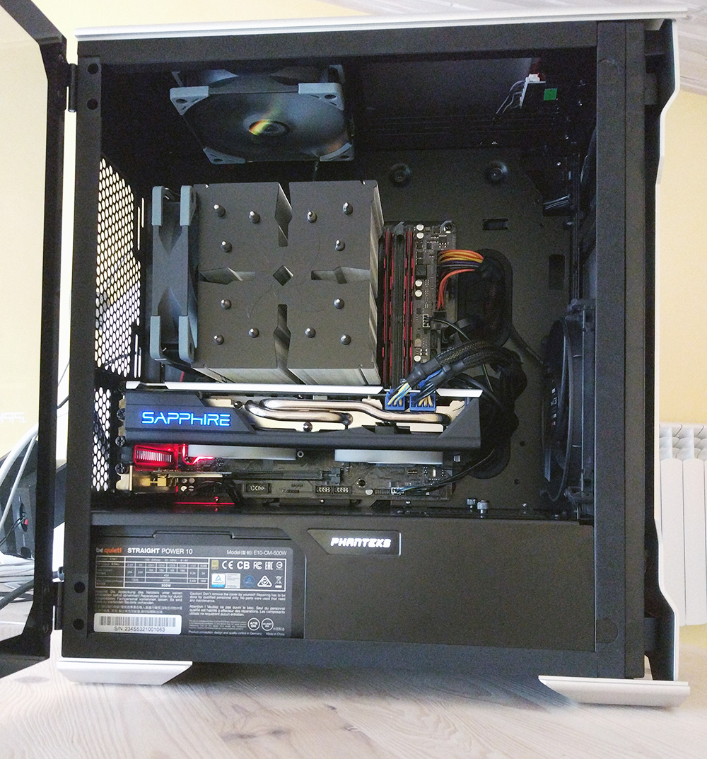

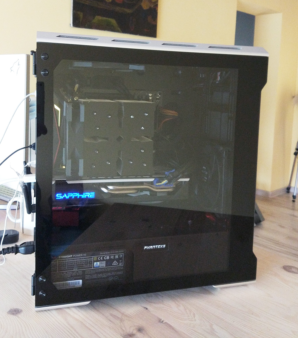

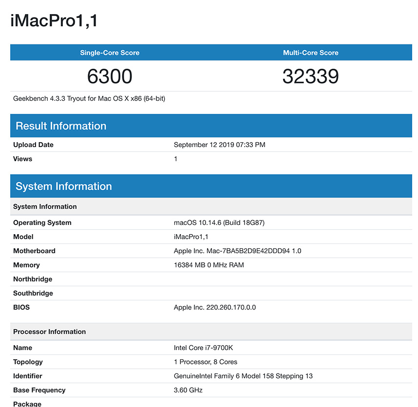

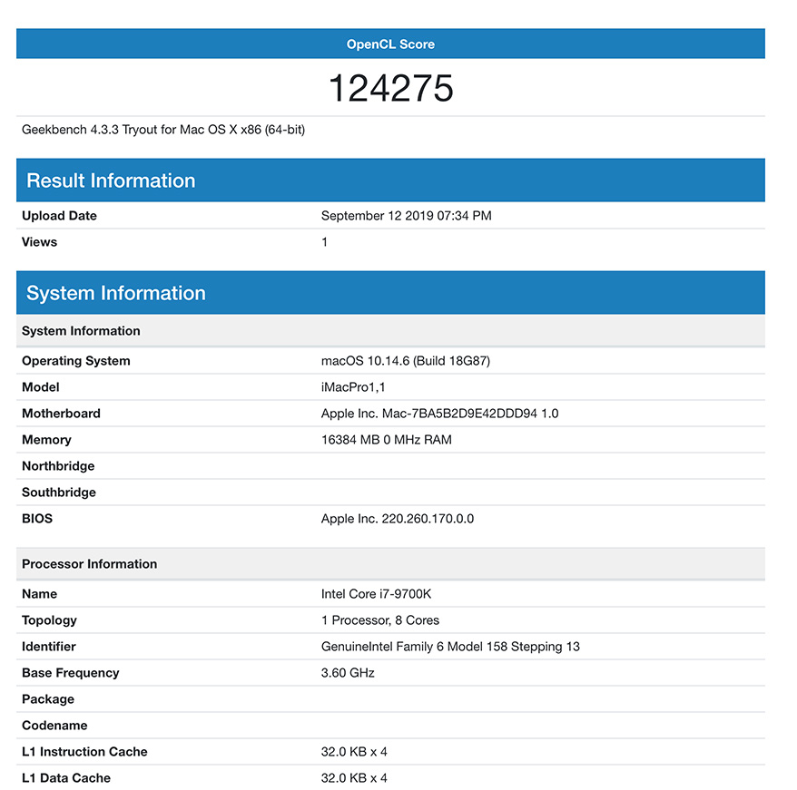

OK. Zrobione:
Gigabyte Z390 M Gaming, Core i7- 9700K, SAPPHIRE RADEON RX 570 NITRO+, 16GB Crucial Ballistix Sport LT 3000MHz, Scythe Ninja 5, Be Quiet 500W Straight Power 10 CM, TP-LINK TL-WDN4800, 3x SSD: ADATA SSD PREMIER SP550 240GB, Samsung SSD EVO 250 GB, Crucial MX500 500GB. High Sierra i Mojave, no i winda. Komputer ustawiony na jak najmniejszą głośność, regulacja obrotów wszystkich wentylatorów (także karty graficznej) przebiega z BIOS.
Co działa? Jak na razie wszystko.
