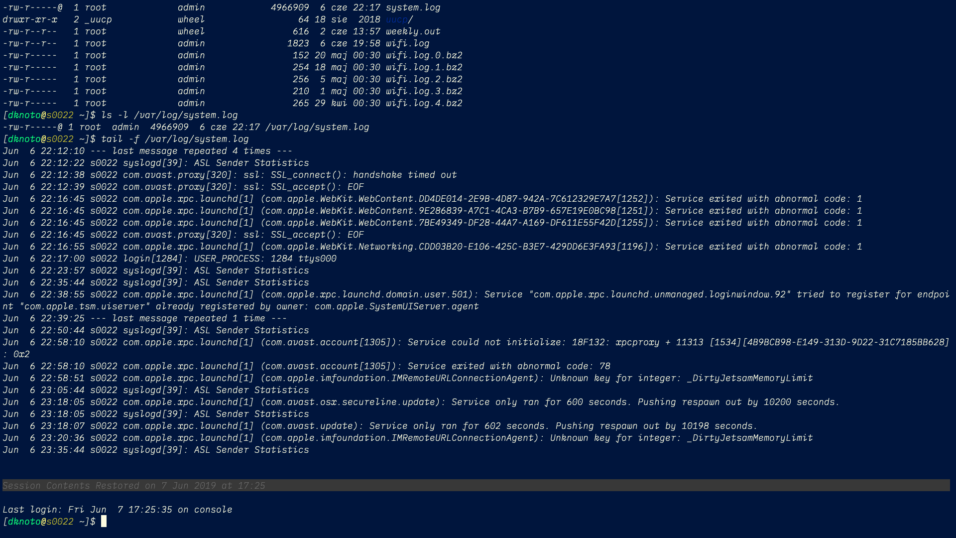

Wracając na chwilkę do klawiatury DasKeyboard, DASK4MACCLI-USEU-3G7-r1.2, dedykowanej specjalnie dla Maka
to w połączeniu z Dell Precision 7730 okazało się, że to był kiepski zakup - póki co. Klawiatura notorycznie zawiesza
cały podsystem USB i trzeba restartować komputer aby przywrócić porty do działania.

Okazuje się, że to chyba problem implementacji obsługi USB w macOS. Ten wątek rzuca na to trochę światła.
Na Linuksie ta klawiatura działa bez problemów w dowolnych moich konfiguracjach.
@Alpha01 Wiesz może jak można prześledzić logi od USB?

Wszystko co system notuje znajdziesz w Konsoli. Pod system log
Plik jest w /var/log/system.log
Pytanie, ustawiałeś coś w BIOS?
Powinieneś mieć:
Legacy USB Support >> Enabled
XHCI Handoff >> Enabled

/var/log/system.log przejrzałem w pierwszej kolejności, nic tam nie widzę w czasie „upadku USB”. Jutro zrobię screenshota i zajrzę do BIOS.

Tak zachowywał się wczoraj log w trakcie upadku USB, nic innego nie robiłem na kompie - poszedłem na film:
Zrzut ekranu 2019-06-7 o 17.26.21.png (247.64 KiB) Przejrzano 16207 razy
screenshota robiłem dziś po odtworzeniu sesji.
