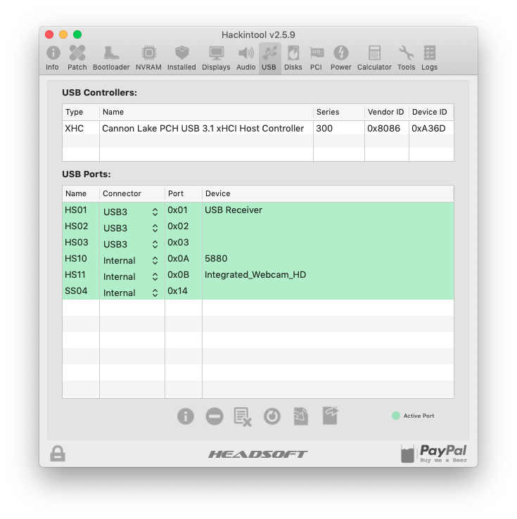

Ciekawostka, przywróciłem wariant A i Hackintool nadal pokazuje nadmiar portów.
Re: USTAWIENIE USB 3.x W EL CAPITAN, SIERRA, HIGH SIERRA, MOJAVE, - BEZPIECZNE DLA AKTUALIZACJI SYSTEMOWYCH
: 06 cze 2019, 20:02
Zdziwień ciąg dalszy, przywróciłem pierwotne ustawienie i Hackintool nadal pokazuje te nadmiarowe porty, nic już z tego nie łapię.
PS. Zostawiam system na godzinkę bez klawiatury USB DasKeyboard ale z myszką Logitecha, zobaczę czy USB nie zawiśnie.
: 06 cze 2019, 21:44
Zajrzałem do help od Hackintoola i trochę się wyjaśniło, trzeba najpierw usunąć wszystkie pozycje
a potem robić refresh :-) No i trzeba wtykać pamięć. Po tej operacji mam teraz tak:
Zrzut ekranu 2019-06-6 o 21.37.13.png (156.39 KiB) Przejrzano 9693 razy
Ostatnia pozycja robi się zielona jak podłączę USB Hub z klawiatury lub monitora:
Zrzut ekranu 2019-06-6 o 21.41.47.png (106.1 KiB) Przejrzano 9693 razy
PS. Bez klawiatury DasKeyboard porty USB żyją już 1h 40m.
