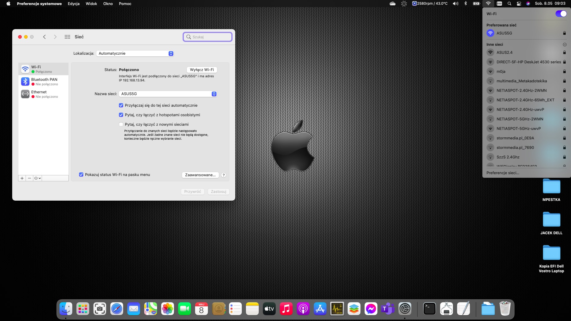

Kurka wodna :) Jest, działa zasuwa aż milo. Gdyby ktoś szukał kompatybilnej karty, to ja swojego Intela wymontowałem z Lenovo E580 opartego na Intel i5 8 generacji. Wielkie dzięki za pomoc, okazało się to proste, a ja wgrywałem kexty do /Library/Extension i inne cuda.

Czy to normalne, że po uruchomieniu WiFi i Bluetooth mam teraz dostępne tylko jedno USB z trzech?
Troche lipa, prawda?
Re: Laptop Dell Vostro 15-3568
W macOS przestały działać środki przeciwko limitiwi portów USB. Porty które ci nie działają są poza tym limitem. Należy więc stosować kext z zmapowanymi portami a ich ilość nie powinna być większa jak limit jaki narzucił Apple. Niestety pod Big Sur to nie takie proste, bo właśnie cały czas działa ten limit i nie wykrywa wszystkich portów. Jest ale metoda wykonania takiego kexta w Windows.
