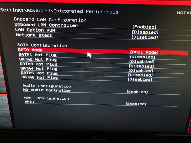

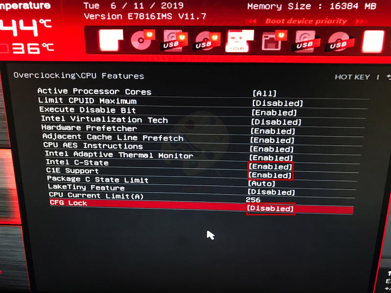

Re: Clover Config
: 19 mar 2021, 16:38
autor: BananMorderca
W większości mało którą z tych opcji mam w biosie :lol: wieczorem próbie zdjęcia i wrzucę
