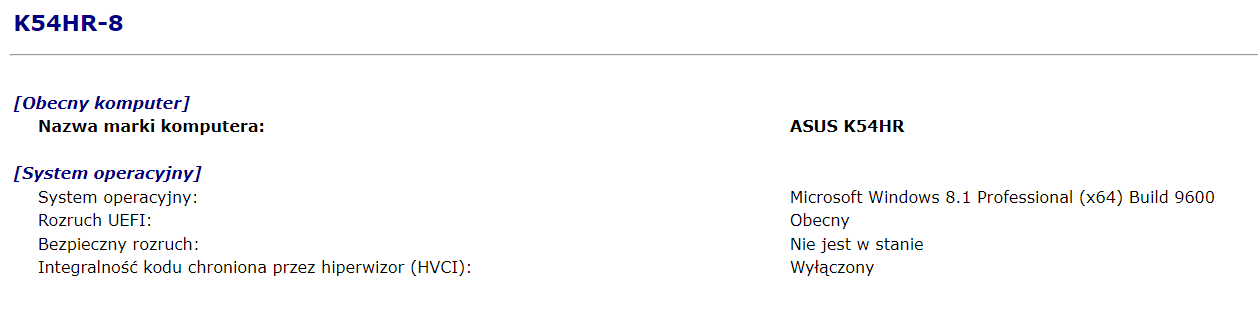

Laptop posiada UEFI

Alpha01 pisze: 20 lis 2022, 09:15 Co do tego leciwego laptopa, to ja osobiście bym sobie darował. Trzeba by teoretycznie uruchomić Intel HD Graphics 3000, ten AMD Radeon 7470M IMHO nie będzie działał. Pewnie też nie ma UEFI.
- Zrzut ekranu 2022-11-21 083320.png (21.56 KiB) Przejrzano 10084 razy
