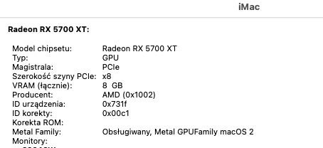

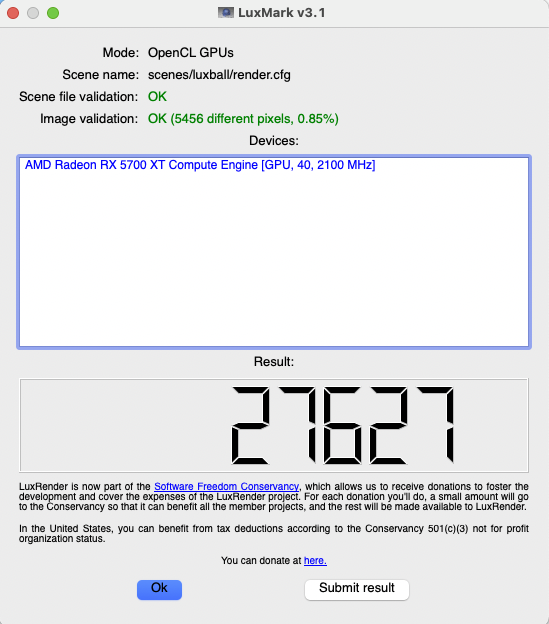

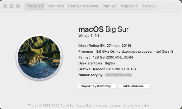

Po wielu bojach, prawie 2 miesiącach reklamowania w autoryzowanym serwisie MSI karty graficznej MSI Radeon 5700XT Gaming X udało się przekonać serwis, że jednak karta jest niesprawna! Na początku upierali się, że wszystkie test przechodzi, ale później zmienili zdanie i przy kolejnej prośbie o wydruk ekspertyzy z testów okazało się, że testy generowały jakieś błędy! W końcu wymienili w niej procesor i okazało się, że problemy zniknęły! Działa pod Cataliną, pod Windowsem, działa pod Big Sur w wersji beta i zadziałała pod Big Sur 11.0.1. Przyczyną wszystkich problemów, które opisywałem wyżej był procesor karty. Serwis nie chciał podać szczegółów, poinformował tylko o wymianie procesora. Jeśli więc przy reklamacji karty ktoś z Was będzie miał informacje, że karta jest sprawna i to tylko kwestia nie najlepiej napisanych sterowników - co ja usłyszałem wielokrotnie - proponuje nalegać na kolejne testowanie urządzenia z prośba o wydruki jakim testom i z jakim rezultatem była poddawana.
Zainstalowałem BIG SUR 11.0.1 - screeny w załączniku.
Usypianie i wybudzanie działa.
Jak to wygląda Waszym zdaniem? Jakim testom warto poddać komputer? Czy można jeszcze nad czymś popracować w konfiguracji? Uruchomiłem Adobe Premiere, After Effect, Photoshop, Final Cut i DaVinci Resolve bez kłopotów. Obciążyłem tylko raz komputer projektem w After Effect - nie było kłopotów, wiatraki karty weszły na większe obroty, ale naprawdę byłem zaskoczony tak wysoka kultura pracy, bałem się hałasu, ale to co usłyszałem baaaaardzo mnie satysfakcjonuje.
