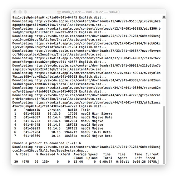

Betę macOS Catalina można ściągnąć za pomocą tego:
Zip rozpakować, terminal otworzyć, "sudo " wstukać, space i installinstallmacos.py przez Drag-and-Drop do Terminal przesunąć, ENTER nacisnąć, hasło podać i "6" nacisnąć. :D
:!: Oczywiście sprawa jest nowa i gwarancji na sukces nie ma.

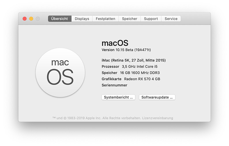

Re: Dla entuzjastów i niecierpliwych - instalacja BETY
U mnie też poszło.
Bildschirmfoto 2019-06-04 um 22.56.54.jpg (47.08 KiB) Przejrzano 9667 razy

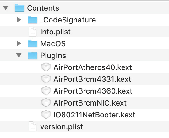

Kexty AirportBrcmFixup, OS-X-BrcmPatchRAM, SMCBatteryManager używają metod IOCatalogue, jak startMatching, addDrivers, removeDrives.
Te metody nie są już obsługiwane przez kernel 10.15, metoda startMatching ma nową sygnaturę. Z tego powodu kexty nie zostają załadowane i fixy nie działają.
W SMCBatteryManager dodali juz obejście tego problemu, pozostałe czekają na update.
Kexty do kart Wi-Fi Brodacom'a pod 10.15 tutaj: https://www35.zippyshare.com/v/oD7uXqVU/file.html
Karty Atheros jak AR93xx również nie działają.
Pomogła wymiana kexta IO80211Family.kext, który zawiera to:
